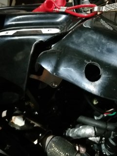

Пластик тоже расходник, поплыл справа вверху верхний капот на стыке с боков ной и сама боковина где ниша шмыргалки. В оттепель на малой скорости греет глушак нещадно и конечно на этих поверхности никакой защиты. Покупайте термофольгу и клейте, клейте...

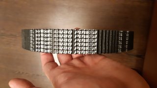

Купил опти, на ощуп грубее оригинала. Родной стерся на 3 мм за 800км. Да и на ощуп он как резинка от трусов.

При пробеге 250 км вернул родной ремень, маде ин уса, на место и прошел с ним 225 км. Не горит, не буксует, не визжит, вариатор не обжигает, передачи включаются четко, 100 км обкатки в щадящем режиме и просел на 2мм ниже щек, никаких проблем.За что его изначально невзлюбили:down:, а он хороший:up:
Когда менял ремни ревизию щекам ведомого и ведущего провел, все в норме, выработки нет.
Гейтс 5077 теперь на скамейке запасных.

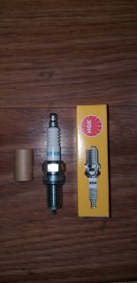

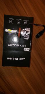

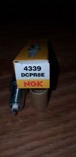

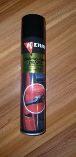

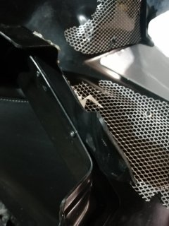

20200315_182203.jpg 20200315_182106.jpg В моем сезоне 19-20 даже по бензину термин" расходник" избыточен:D Витязь как тот верблюд из мультика "кормить не надо и не пьет почти". Снега мало-экономии много.
Лампы головного света светодиодные пришли с Али осенью, пока не ставил, штатные хорошо светят.
Свечи в интернет магазинах трижды дешевле чем у официалов.
Ремень сейчас стоит штатный с пробегом 450 км, в запасе гейтс с пробегом 250 км, оба "отлично".
ОЖ доливал дважды, затем поправил хомуты на шлангах внизу ДВС и больше не доливал. Силиконовый спрей не всякий полезен для резиновых изделий, некоторые резину разъедают, см. журнал " За рулём." Тесты силиконовых смазок".

У меня такие же лампы стоят светят огонь.
