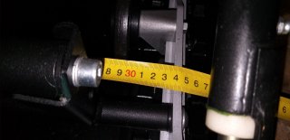

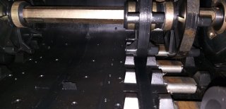

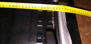

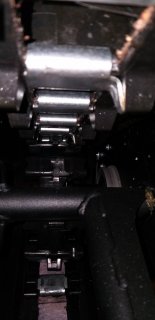

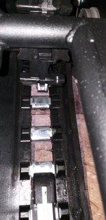

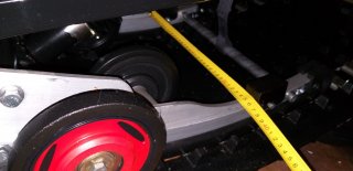

Мои замеры показывают, что направляющий склиз впереди шире на 1.5 см чем сзади. Перемерял дважды. Пробег снегохода 0 км. Цевки внутри гусеницы прижаты больше чем снаружи. Фото прилагается.

Надо сравнить с Тайгой. Сейчас сниму размеры.....

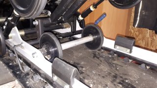

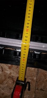

Тайга Вряг 550 V. Пробег 3000 км, склизы в отличном состоянии, размеры на фото

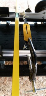

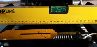

Здравствуйте.Вопрос, почему преждевременно скончались склизы остается открытым . На сегодня как предполагают коллеги это может быть недостаточная жесткость рельс направляющих, по причине слабости материала или конструктивного просчета.
Проверить правильность инженерных расчетов на новом снегоходе даже в теории я не смогу, а вот проверить в сравнении сопротивление рельс на изгиб внутрь гусеницы попробую.

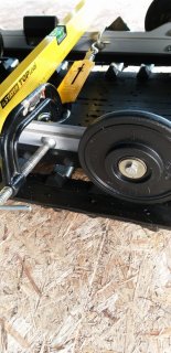

Для испытания на прочность соорудил нехитрую конструкцию из безмена на 25 кг струбцины и уровня строительного.
Поднял снегоход, положил уровень в качестве линейки и ... 10 кг без изменений, 20 кг сжали рельсы на 1 один мм. Не зная каков ГОСТ буду сравнивать с проверенной подвеской.
Для меня эталонной конструкцией задней подвески является Варяг 550 V. Вначале еще раз замерил расстояние между направляющими в начале, в середине и в конце Размеры очень похожи, но главное что на Тайге рельсы впереди также шире чем в середине. Далее натяжение в 20 кг и тот же результат. Значит на Витязе правильные рельсы ... я так думаю.

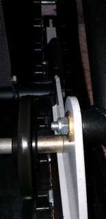

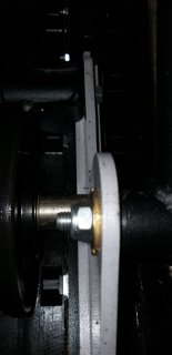

сзади установил ось от тайги патруль, она короче, по краям добавил по 4 шайбы М10 на 30 и обварил с родными стаканами которые держат подшибники роликов по краям. общая длина оси получилась примерно 33.7
после планирую проверить ход подвески сняв амор и если позволит ход подвески то установить распору между передними наружными роликами в верхний болт, просто поставив длинные болты а ось бурановскую
После установки вала рельсы выпрямились. но пришлось подкладывать еще по 1 шайбе под рычаг оси подвески ( отмеченный на фото), т.к. рельсы раздвинулись и появился зазор (болты оси подвески отпускал), такое ощущение что проблема в нем, он меньше по длине чем остальные валы и стягивает рельсы

Задняч доп ось в место родных креплений для катков. Сегодня дилер сказал что будет отзывная и вроде сделали как я, доп ось. Фото к вышесказанному.

В итоге если носы рельс шире, чем пятка рельс и судя по сравнению с тайгой- норма? Интересно, а у снегоходов импортного производства, тоже так же? Если так же,то что у нас гусеница произведена не верно?

Не обольщайтесь, на иномарках расстояние между направляющими склизов одинаковое по всей длине, если их не загнули, чудес не бывает. Гусеницы бывают с браком, но это редкость и тогда расстояние при регулировке менялось бы циклически. Композитовские гуси много на какие иномарки взамен стоковых ставят и прекрасно катают.
