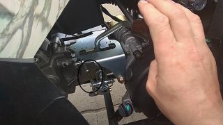

Добрый день!
Купил новый квадрик Motoland 200 all road.
Пару месяцев все было отлично, переключались передачи легко и без стуков.
Не давно начались дергания при переключении на заднюю передачу.
Подскажите, что может быть (в чем проблема)?

Недовключение задней скорости, регулируется гайками длина тяги , которая снизу рычага переключения передач

Задолбала эта тяга,регулирую раз в 2 недели,то задняя хрустит выбивает стучит,то ,,передняя,, скорость...вроде отрегулируешь,3-4 покатушки и опять рывки и трески в вариатора..снова нужно крутить..

А рывки в гору или по прямой? У меня просто в гору когда медленно начинаешь ехать иногда рывки как в трансмиссии бывают и не знаю что это
