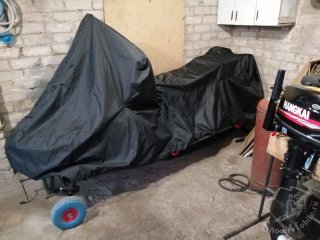

На Озоне приобрёл чехол, оделся даже на кофр и трубу для бура, есть даже на молнии лючок для доступа к бензобаку:up:
