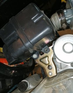

Видимо пришло время и мне рассказать про воздушный фильтр нашего звереныша.
Всё что может попасть в него, за исключением снега, вряд-ли навредит карбюратору потому что застрянет в сток коробке или уйдёт в двигатель. Но вряд-ли, что то крупное попадёт, если воздухозабор организован в стоковом варианте, от цилиндра, прикрытого перегородкой. Снег же превратится в воду и может сыграть злую и даже трагическую шутку. Самое безобидное, если после стоянки просто померзнут воздушные жиклеры карбюратора. Это мелочи но не приятные. Наиболее опасно в прямом смысле, это подмерзание верхней части карба внутри, где расположен дроссельный шибер. Я уже говорил об этой истории буквально на ровном месте возникшей, опасной для жизни ситуации. Кратко повторю. Воздухозаборник штатный был. После пробега по свежем пухляку, когда снегом заметало во все щели остановились мы покурить перед пересечение федеральной трассы. Собрались пересекать её. Я завелся, все хорошо и красиво. Погрел, решил ближе к краю дороги подъехать, для лучшего обзора. И благодарю Бога, что в это время никто не ехал по трассе. Тронутся я тронулся, а вот цилиндр не опустился и дроссель остался почти полностью открыт. Меня просто выкинул на трассу. Тормозами не удержать руль по асфальту не слушается. С противоположной стороны каменистый резкий спуск высотой около метров. Почти обрыв после обочины. Все произошло так неожиданно, что я понял все только когда меня тащило полным ходом на тормозах по середине трассы. Чудом удалось поставить снеж на бруствер снега через дорогу, успев вы вернуться на клочке снега влево и автоматом сработал реылекс"вырубить тумблер зажигания" на левой ручке. Снеж заглох, находясь боком на бруствере в пол метра от обрыва. Я бы конечно просто спрыгнул но ему бы крепко досталось. Самое счастливое то, что в этот момент не летел какой камаз по трассе. Тут бы и сказке был конец.
Повезло, что я подъезжал к краю, а не шёл рядом. Снеж бы только хвостиком вильнул на прощание.
Вывод я сделал в раз и навсегда следующий: ВСЕГДА ПЕРЕД ЗАПУСКОМ ДВИГАТЕЛЯ, ПРОВЕРЯТЬ ИСПРАВНОСТЬ И СВОБОДУ ДВИЖЕНИЯ МЕХАНИЗМА ДРОССЕЛЯ!!!
Замечу для тех кто хочет сказать о аварийной чеке. Она срабатывает с задержкой и в данной ситуации не помогла бы. Снеж все равно вылетел бы на дорогу на встречу летящим транспортным средствам.
Теперь рефлекс, как застегнуть штаны :D только покрутить ручку газа сперва для проверки заслонки ну или рычажком понажимать. У кого как, но смысл один ПРОВЕРКА ДРОССЕЛЯ НА ВОЗВРАТ В НИЖНЕЕ ПОЛОЖЕНИЕ. Всем удачи:D:handshake2: как то гонялись мы за бураном с прихваченной заслонкой по болоту. Веселуха скажу вам:D. Отделались согнутой его лыжей и фингалом под оба глаза у одного из догоняющих. Потом конечно усикались от смеха, но в погоне было жарко! Великая охота была на бурку. С згонщиками и стрелками на номерах. :D:D

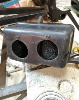

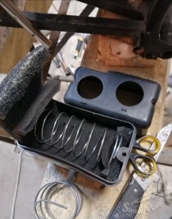

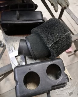

Ну и мой вариант фильтра, он же глушитель рёва карбюратора. Оставшееся отверстие заделано липкой лентой, для легкого его вскрытия, как аварийного заборника воздуха при закупорке основного фильтра. Забор воздуха производится снизу, от верхней части двигателя,тоесть воздух уже не холодный. Патрубок-воздухазаборник от байка, внедренный в корпус штатной коробки. Карб перестал орать нечеловеческим голосом, попадание мусора исключено воздух поступает тёплый не горячий.
