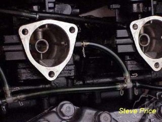

сами катушки не звонил, тк схватывание и вспышки есть. все три цил, но их не поддерживает мотор дальше.
вычитал на форуме в США, народ рекомендует снимать подсос, ставить вместо него праймеры - которые будут лить порцию смеси в цилиндр перед пуском
а так же народ не советует пользовать эфир, тк он сильно сушит цилиндр, плюс убивает масло.
Сергей-Зич
26 Июл 2021
Polaris TOURING 600 IQ CFI 2009 г. - продан Yamaha Exciter 270, 1999 г
праймеры - вместо заслонки подсоса.
это не впрыск масла.
это впрыск порции топлива до запуска стартером
фото с форума в США, будь они неладны

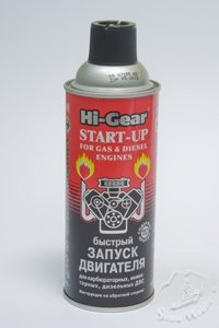

сколько помню чистого эфира нет , а масло эфирная смесь существует и как эта смесь убивает масло
Сергей-Зич
26 Июл 2021
соглашусь отчасти,
но сами вы проверьте средство для зимнего пуска - там чистый эфир, масла ноль.
он - сильнейший растворитель.

состав быстрого старта ,эфир ,бензин противозадирная присадка, антиокислитель ,масло для судовых газовых турбин ,изопропилнитрат ,если интересно , могу с процентами
ПОМПАТЕХ1
13 Дек 2020
1.453
219
69
это состав для бензинок и дизелей ,только разные процентные составляющие

не читал состав, не нашел, вам верю. без сомнений.
при распылении часть попадает на диффузор карба из твердой резины, следов масла не обнаружил, маслянистости не выявил.
может быть это был не правильный мёд ? ) про глаза и руки молчу )

HI-GEAR совсем не босяцкая фирма, в составке нек. маркетплейсы пишут что "в составе ... есть смазка, предотвращающая работу цил. двигателя всухую"
это недурно бы, если оживлять 4Т, но по моим ощущениям - эфир + газ-вытеснитель.
