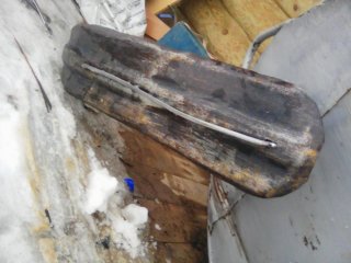

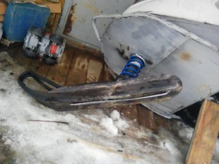

С выпадением охренительного количества снега возникла нужда доработки лыжи. Смущает отсутствие заднего хода, плюс более тяжёлый мотор расположенный гараздо ближе к носу даёт не совсем верную развесовку. Буду что то придумывать. Алексей, подскажи как боролись?
Вот с такой, как у тебя подвеской, ни чего не делал.
Как в снеге рулежка вперед идёт, тяжело?

Рулежка тяжело? Рулежка нормально ,проваливается. Назад сдаешь лыжа концем цепляет и ещё ниже морду опускает. 2 такие процедуры и в одного уже хрен достанешь сидит до земли не вперёд ни назад

Возможно не плохая идея пружину нагрузить. Попробую подушку поставить и шток на макс выкручу там вроде бв можно пару см выкрутить. Сильно морда тяжелее стала

Либо крепление лыжи перенести ближе к носу

Выяснил давление на лыжу на буране 104 кг. Взешаю свой проверю. Сегодня опять еле приехал. В поле в целик сунулся проверить снежок:olen:

Посмотрел пружины Оки. Они длиннее на 6см, шток надо менять не спасут 2см. Пружину не резаную поставить, главное чтоб натяжное гуси позволило.
