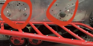

- Я сначала тоже просверливал тоннель и переносил крепление задней подвески переднего рычага в низ и назад, так сказать по диагонали, на пару см, но потом вернул все назад. Так как передние катки стабилизации задней подвески, при сильном складовании, упирались в рычаг. Одним словом ограничился ход передней подвеске!
- А чтоб увеличить клиренс хоть чуть чуть без сильной потери правильно работы подвески, было решено перенести заднее крепление, задней подвеске, то которое крепится к рельсам, на пару см вверх! И так оказалось это наиболее правильное решение, до сих пор так и эксплуатирую!

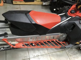

Из доработок - пересверливали в тоннеле в одном месте крепление подвески - один раз не попали в нужную геометрию)), второй раз сверлили (для облегчения снежа:))
Гусеница не задевает.
Подножки - в Екб человек делает (варили по месту).

Какое именно крепление подвески переносили и куда?
Я по началу тоже перенес, но потом все вернул на место.

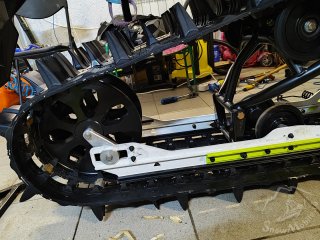

Фото отчет по удлинителям.
Удлинители со 144"-154", на подвеску Lynx PPS на стандартных задних катках в 6" !
Натяжитель перенесен на зад ближе к каткам, на фото видно.
На втором фото дальнейшая модернизация с установкой задних катков в 9" !
Пришлось поменять правую и левую рельсу местами, дабы натяжитель на данном комплекте придусмотрен с внутренний стороны рельс.

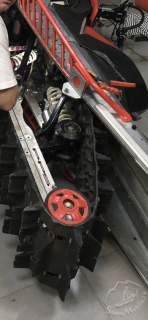

Я поставил 154 на хтеррейн вместо 146 не меняя рельсы. Купил катки 911 на 11", и выточил новые крепления, развернул их наружу. И всё встало.
И эффект есть? По логике в вашем варианте площадь опоры гусянки осталась прежней, как на 146. А весь дополнительный размер от 154 ушел назад и верх за счет большого ролика. Я думаю, что если эффект в вашем варианте заметен - это от увеличения высоты зацепа, если на старом траке был более низкий.
Эффект есть из-за зацепа, и за счёт большего колёса он едет теперь назад, и гусеница легче крутиться.
Данные колёса ставят на горниках на 154, значит и у них площадь уменьшается до 146 примерно. Я не стал менять полозья, а обошёлся только колёсами.
