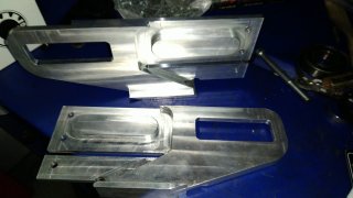

Удлинители есть двух видов (импортного производства). Один это точное повторение и продолжение рельса, то есть есть паз для крепления склиза. Второй это простая пластина которая держит только задние ролики, под склизы паза нет вообще. Второй вариант прост для самодеятельного изготовления в любой мастерской (на фрезерном станке конечно). Материал Д16Т, не такой и дорогой, я себе заказывал (https://dural16.ru/shop/profil) с доставкой ЕМС-ом.
Если честно, себе сам делал, но "изогнутые" прямые сам замучился бы делать, поэтому задние части рельс просто выпилил и сделал прямые поверхности для стыковки с удлинителями. К тому же, освободилось место для связывания задней части (удлинителей) в единый блок через дистанционные втулки (как родные). Т-образный паз для склиз сделал.
Пилил рельсы себе без сожаления, так как всё делаю для себя )
Покупать готовые рельсы наверное тоже можно, но доставка, если брать б/у из за бугра всё съест, да и размеры в посылку не влезет. А новые в магазине дорого и ждать долго, хотя можно и задастся целью, узнать как это будет выглядеть. Люди которые занимаются подобными вопросами на форуме есть !

Спасибо! Мне сделали из стали, пластины накладные с окнами под натяжку гусеницы. По самому простому и дешевому способу! Вчера откатали, все ок! Сегодня продолжаем тестить!

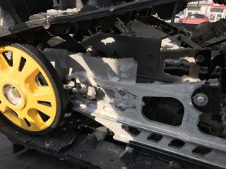

Yeti в ПРИ
30 Окт 2018
Yeti pro 800
Вот, что получилось! Опробовано в Приисковом, полет нормальный!
