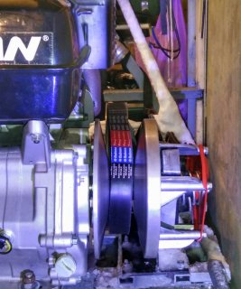

И ещё у меня вопрос. Расстояние между торцами неподвижных тарелок вариатора Сафари, как в инструкции, 55 мм. Если смотреть вдоль ремня, как на фото, то видно, что ремень перекошен. Ведомый тянет ремень влево (если обсуждать фото). Ещё не смотрел, как он себя ведёт в нагрузке, но мне сдаётся, что не должно его так кособочить. Если не сложно посмотрите, как обстоят дела сремнём у вас. Ещё у меня небольшой перенатяг, присутствует самоход.

По фото не понятно. С виду как будто перекос двигателя на раме,как был то рама вдоль по оси прогнулась. 55 мм размер это для бурана с 35 ремнем,для букса с 33 м ремнем у меня в руководстве 59 размер указан. Мирится не только он сверху по параллельности шкивов,но и снизу аналогично и будет все ясно. Может еще под нагрузкой опору ведомого вариатора загибать винтом к двигателю.

По фото не понятно. С виду как будто перекос двигателя на раме,как был то рама вдоль по оси прогнулась. 55 мм размер это для бурана с 35 ремнем,для букса с 33 м ремнем у меня в руководстве 59 размер указан. Мирится не только он сверху по параллельности шкивов,но и снизу аналогично и будет все ясно. Может еще под нагрузкой опору ведомого вариатора загибать винтом к двигателю. Посмотреть вложение 1315708
55+-0.5мм размер для ведущего вариатора Сафари(оригинального или с точными размерами оригинального) с ведомым бурановским вариатором под размер ремня 33х14х1120.Эти размеры для оптимальной работы вариаторов.

Блин, а я уже на 59 мм передвинул. На вид ремень стал ровнее стоять, но всё равно не могу добиться идеала во всех плоскостях. Ещё не тестировал эту передвижку. В прошлом положении подвижная тарелка ведущей части на максимальном радиусе пачкалась резиной от ремня. Остальные были чистые. Посмотрим, как будет в этот раз.
Так стоять это одно.
А если снять цепь, завести дать полгаза и потом посмотреть - не перекосило ли ремень ?
