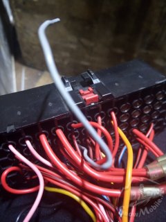

Нашол плюсовой который идёт от реле стартера к каробе с предохранителей масирывал. Сейчас показывает 14.4 что на аккумулятор так и на понели. А ошибка вот осталось заводиш через 20-25мтнут поевляется.

Какой то обрыв цепи, куда этот провод идёт .На чел дергать а он не куда не потсаеденен

Может у каго проводка лежит.подскажите или фото скиньте.

Нашол это резерв от него можно подпитывается.
