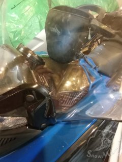

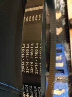

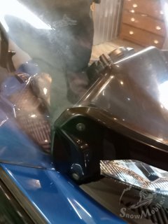

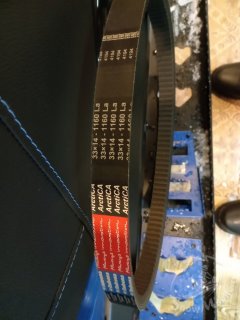

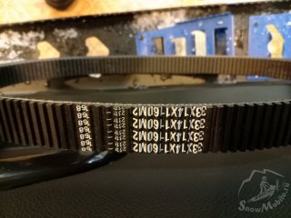

Ну не знаю. На моем пробег третья тысяча пошла, брызговик не отвалился, стекло целое, хотя я его в - 27 пополам согнул, чтобы в тентованный прицеп заехать, только снизу слева маленькая трещинка образовалась. Ветрозащита ручек пассажира да, в мороз зацепил ногой слегка и лопнула одна, снял их совсем, мешают. Ремни вариатора не жрет и не рвет. Я вообще пзжу на ре нях для Тикси. Рубена почти в раз ер, только чутка длиннее, а второй тоньше на пару мм. Ширина заявлена 33мм. по факту 32.На Рубене в морозы хорошие катаю т. к. она очень мягкая, а ребристый жесткий для более теплой погоды. Оптибелт штатный ставлю, когда дрова вывожу из леса и на рыбалку на дальняк езжу с груженой волокушей. Проблем с электрикой пока не было тьфу 3 раза. На езду в целик по лесу сильно влияют настройки задней подвески, я настроил под себя и нормально идет по лесу. Мой снегоход из первых партий. Всем добра и езды без поломок.
