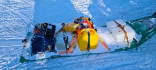

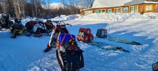

Опыт экспедиций в горах показал - самый лучший вариант такой. После предпоследний экспедиции выкинули все варианты (половину по дороге потеряли) и сделали такие. Покупайте полиэтилен 3000*1000 РЕ1000 и делаете самостоятельно. Крайний поход показал - правильно решение.

Фотки зачёт!
