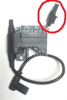

2. не понятно что за разъём на коммутаторе (КОММУТАТОР СО ВСТРОЕННЫМ ТРАНСФОРМАТОРОМ 432 38 9600), ни где не могу найти, для чего он?

2) предназначение разъема доподленно не известно но две идеи есть первая для програмирования блока вторая для подключения блока при использовании снегохода в условиях высокогорья.
