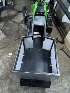

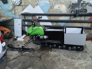

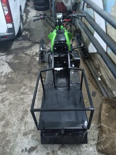

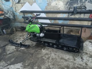

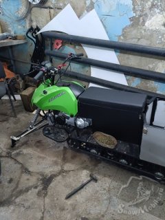

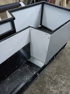

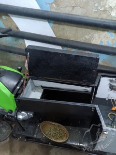

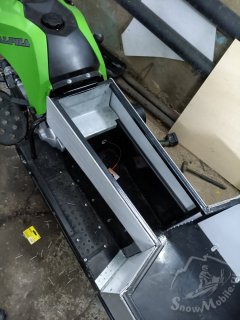

Для моих целей не сиденье и багажник были очень неудобными. Сразу решил всё переделать. Поднять сиденье, сделать большой кофр. Думаю как это всё крепить... Замки для ящиков? Резинки?
Афигенно замутил ты . Я только поменял масло в двигателе ))). Больше ничего не делал ... Немного погонял по полям .. Понравилось )

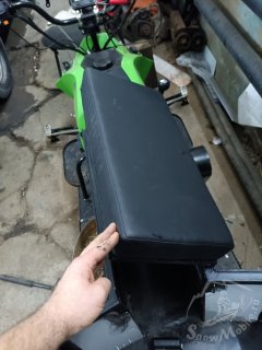

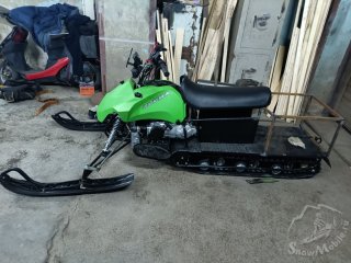

Родное сиденье выкинул, оказалось не практичным. Сшили из шумоизоляции. Теперь открывается мини багажник под сиденьем полностью. Не так мягко но удобно и тепло 5 точке

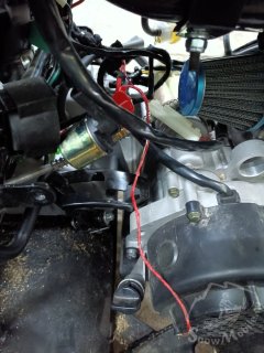

Очень вовремя выявился дефект предохранителя. Вернее её компановка. Предохранитель торчал как кишка на проводе. Соответственно замкнул провод на массу задымил чуть не загорел... Сразу резко захотелось полностью поменять этот блок, а также заказал выключатель массы. Так как в случае чего просто так клемму не скинешь
