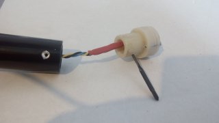

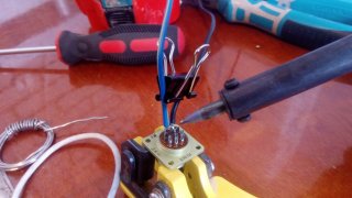

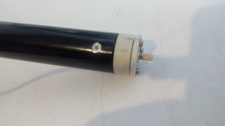

Сегодня испытал ручку газа на столе, работает хорошо, но нужно еще доработать программу немного, применить фильтрацию помех и сброс газа в любой аварийной ситуации; обрыв провода или уход за заданные значения, и тд и тп.
Проект замораживается до понедельника, ибо уезжаю на рыбалку завтра, на все выходные)))
Serezhka0284
1 Янв 2018
189
73
Ижевск
Мотобуксировщик Лидер
К сожалению рыбалка отменилась(((, по этому продолжаю заниматься "е газом".
Спаял все провода в один блок, установил все на руль, подключил на столе, все работает))).
Сейчас иду в гараж, все поставлю на букс и попробую сделать пробный выезд, правда на улице уже темно, по этому видео ролик сниму уже завтра.
