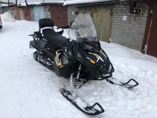

Посмотрел сегодня на фару под капотом, уже поплавилась немного с правой стороны. Хоть экраны на выхлопе и стоят, но явно фару нужно защитить
Я на своем дополнительный экран в районе фары установил, пока все хорошо.

вот же завод редиски..... ведь знают про эту беду с фарами. На викинге решетка карлсона та же петрушка. Но упорно не хотят ничего с этим делать. Ублюдское отношение
А подскажите пожалуйста как экран сделать и к чему прицепить, если возможно фото.
сейчас на вахте, фото не смогу сделать, на словах- экран с алюминия, выгнут по трубе, чуть шире, закреплён на винт который крепить такой-же экран, стоит после радиатора если смотреть через передний капот прямо под фарой чуть слева. Здесь на форуме если не ошибаюсь фото было.
Вот фото с форума, принцып тот-же и не ленитесь читайте форум, много чего можно почерпнуть, чтобы потом не было неожиданностью и вы были к этому готовы.

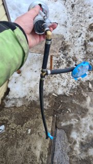

Здравствуйте. Такой вопрос, не забирает до конца весь бензин остаётся 20 литров чуть в горку и глохнет

Убери уголок сделай на прямую заборник чтобы его шлангом прижимало к дну бака и будет всё норм .
