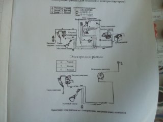

У соседа открутился замок зажигания. Отвалились все провода, конденсатор отвалился. Схему найти не можем. Может кто-нибудь сфотографирует внутренности. Или подскажет как подсоединить. Двигатель 16 года.

niklai
12 Янв 2016
Койра мини
Спасибо. Посмотрел видео и схемы. Не подошло. Фотографию бы глянуть распайки замка.

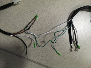

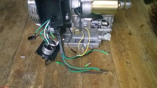

Распайки - это внутри замка все провода оборвало? Или достаточно будет снаружи фото проводов?
niklai
12 Янв 2016
Койра мини
Внутри коробочки этой. Оторвались от самого замка. И от конденсатора тоже.

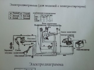

Положу сюда фото с другого форума. А то тоже все отлетело. Думаю во внутрь коробочки вставлю поролон ретикулированный. Чтобы не было больше такого.
