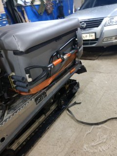

Простая БСЛ ржавая из ссср с короткой ручкой и пластиковым держаком, подогнанная под ширину кофра, аллюминивое и пластиковое фирменное говно не прижилось и поломалось!

Все работает норм. Только опорную плиту надо жёстко крепить, Я сперва на клёпки к полу приклепал, шла вибрация аж генератор подпрыгивал результат ремня хватило на 20 км. После приварил уши из уголка и посадил на болты где можно было закрепиться . 300 км полет нормальный.
