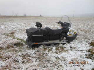

Что ж, с себя и начну! :D
Кофр.
На нашем снегоходе о-о-о-о-чень много всего можно увезти... Кофр отлично зарекомендовал себя при перевозке пассажира!
Внутри: рыбацкий ящик, термос 3,3л., продукты, два спальника, ящик с инструментом, масло на доливку в двиг, лучковая пила, котелок на 7л., чайник, кружки, чашки, ложки, емкость 10 л. под живцов, 20 жерлиц флажков, примус.
Снаружи: топор, ледобур на 130, еще жерлицы металлические из проволоки, домкрат, пешня.

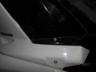

Стекло посадил на кровельные саморезы, чтоб не дребезжало.

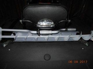

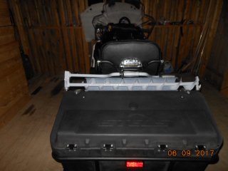

Развернул задний фонарь, теперь взад все хорошо видно. Крепление под ледобур. DSCN2490.JPG DSCN2491.JPG

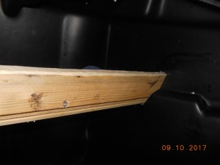

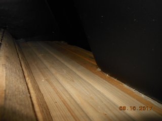

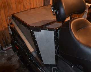

Приклепал на кофр и на лодку ал. планки, которыми линолеум закрепляют, чтоб следов на пластике от веток не оставалось. На кофре норм, на лодке не очень, т.к. у металла и пластика расширение разное, при нагреве боковины вогнутыми становятся, надо будет что-то переделать. Но функцию свою выполняют. DSCN2520.JPG

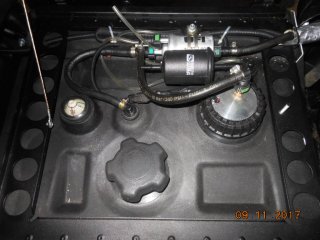

Систему питания перевел на 3 бара, за пару минут можно все вернуть обратно. Заодно поставил свечи 8-ку, какие и рекомендованы в мануале. DSCN2550.JPG
Вот здесь поподробнее, если можно... Где фильтр, Саня, брал? Выложи ссылочку, тоже хочу сделать, да и другим польза:D. Один раз правда всего наблюдал слегка малиновый цвет труб практически в полной темноте после 40-ка километрового пробега при -3 градусах, но все равно хочу:D. И на свечи тоже ссылку надо...
alex-zob
17 Дек 2010
9.112
1.137
35 Морозово по М-8
Ерема 800+ Ураган Дикарь
Блин, в мастерской все описано(бензонасос стелс), не охота заново все писать.:dread: К тому же ты
У тебя и так норм получается, у меня сильно краснела штанина переднего горшка.

Дак я ж не только для себя :blush:...
Перед созданием этих тем ведь говорили, что дублировать ни к чему, двиги ведь одинаковые, система питания тоже, за исключением нюансов. В мастерской по этому вопросу все есть, считаю здесь незачем расписывать. Свечи просто в магазине снегоходном купил по 230р., марка по мануалу NGK DCPR8E, с завода почему то стоят 7-ка. После переделки на 3бар они мне показались слишком светлыми, вот и сменил.
А 7-ка у меня на Фиат в запас, подходят...:)

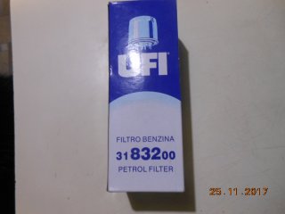

Фильтр брал в магазине для иномарок в Ярославле, из наличия.
