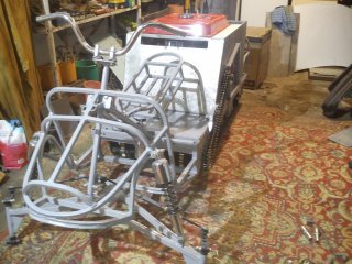

Всем привет.собрал собачку с лыжным модулем движок лифан 15. вариатор. редуктора нет

выглядит красиво! но от одного взгляда на подвеску сразу захотелось прикинуть сколько в ней кг?

Рессорная подвеска. да стала тяжелей . ну как пишет на мотодоге женя 500 она на много лучше . кстате Смернов на самодельных снегоходах то же делал такую. сегодня буду делать испытания первый выезд. выпол снег
Общего с его подвеской только наличие рессор.

у меня ещё при взгляде на первое фото где много каточков в ряд и сверху металлическая балка , пролезла противоречивая аналогия с танком Т4 (по каточкам) и т 28 (из-за балки). )) Делитесь впечатлениями как едет .

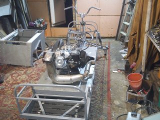

Спасибо большое . еще обнаружил .что ведомый диск доканца не отрабатывает заказал рег. шайбу.а то по выроботке видно что до середины ремень не доходил

сними цепь и погазуй,помотри как работает варик без нагрузки,потом уже и шайбы пихай.

Вариатор отрегулировал шайбами. сейчас 33 ремень стоит как положено .на ведущем 1.5мм зазор на ведомом выступ 2.5мм. завел без цепи ремень выходит до канца . всем спасибо
