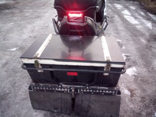

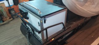

Приклепал ручку к крышке (сразу забыл приварить)...
Сделал подпор крышки...
И наклеил на крышку уплотнитель....
Получилось очень плотно!
Отличный кофр

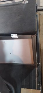

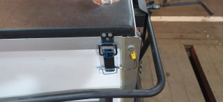

Установил кофр на место. Закрепил к раме на 4 гайки на 8.
Утеплил продовольственный отдел...

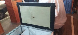

Не было под рукой фанерки 3-4 мм на крышку, найду - сделаю... Ставиться будет враспор, прямо на изолон.
Давно искал китайский термос со стеклянной колбой большого объема... Кто постарше, помнит, были такие китайские термоса красивые в цветах! Иметь такой на кухне было пределом мечтаний и престижа любой хозяйки... Такой термос, в те времена, был, без преувеличения сказать, центральным предметом кухонного интерьера... Мужикам на рыбалку-охоту они не выдавались НИКОГДА по причине "нажретесь - разобьете".
Так вот... Нашел... 3,3 литра. Но с той поры китайцы научились делать пластмассу! В итоге вместо прежней пробковой пробки - пластиковая, вместо металлической крышки - тоже пластик. Температуру термос держит похуже ранешных, но все равно, в сравнении с металлическими - отлично!
Осталось придумать хомут для его крепления...

Не ломай голову по поводу времени и затрат.
Время было... С огородом разделался как раз, вот и мастерил потихоньку, пока снег ждал:). А затраты, в принципе, минимальные вышли, ну, с учетом наших "северных" цен, конечно...
Я бы, для себя,сделал повыше
Кофр задумывался ещё и как сидуха, поэтому решил не задирать высоко центр масс. Да и так, когда в одного езжу, всё в него входит! Вдвоем - пену цепляю.
Перегородки переставляемые,ряд реек по вертикали с двух сторон,ничего нового но удобно.
Помимо основного функционала (разделять груз, чтоб там каши не было), перегородки играют роль ребер жесткости, чтобы пассажир кофр не расшатал, возможно паранойя конечно, каркас и так достаточно крепкий!

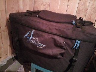

Вот такой никто не заказывал? 6300 +доставка. Думаю взять себе. Мне кажется практичнее пластикого будет. Вот ссылка на магазин https://m.baseg.ru/catalog/sport/snegokhody/kofry/kofr_snegokhoda_stels_ermak/
Приобрел такой кофр. Мне понравился тем что лёгкий и установка/снятие занимает пару минут максимум

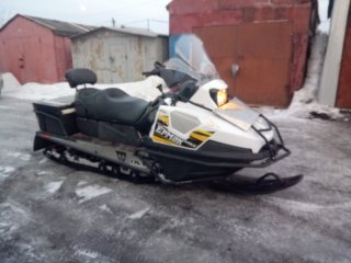

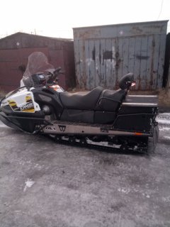

Чож на табуретке то:D?
Снял потому что) за баком из подручного шмурдяка ящик конструировал для автомобильного аккумулятора (один родной дохлый был, жду...... по гарантии где то идёт, по всей видимости пешком) у нас как раз снег наконец то пошел более менее, в выходные хоть обкатывать начать)))

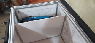

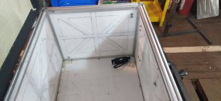

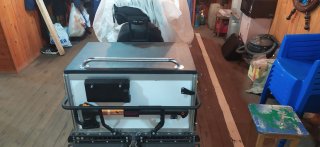

Я свой кофр сделал из того что было. Делал из расчёта что за сиденьем останется площадка для собаки или может сесть пассажир. На этом ящике я возил двух человек, но это конечно только по накатке. Значит был стеллаж из алюминиевого профиля (такой используют для торгового оборудования) который хотели выкинуть и остатки ПНД. Профиль соединяется при помощи спец зажимов, крутишь шестигранник и детали стягиваются между собой, по этому для сборки каркаса нужно только напилить детали в размер. Сама сборка занимает 5 минут, получаем лёгкий,крепкий и нержавеющий каркас. Профиль имеет пазы куда вставляются листы ПНД, предварительно я их отфрезеровал чтобы облегчить конструкцию. Крышка из листа фанеры, пенки и кожзама. На задний борт сделал крепление под бензопилу и топор. Внутри отделение для ремня, лопаты, лебёдки и т.д. Вообще лебёдка по моему опыту для снегохода вещь бесполезная, буду разборный домкрат брать.
