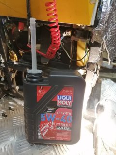

Масло вот это вчера залил, но на ощупь норм. Оно для мотоциклов, с водянкой, с воздух-масло, и сцепления в масле. Не похоже на растительное))

Ты знаешь, Володя, на такой горячий 160-170 по прибору мотор и в таком колличестве, что перепад за пару секунд составил порядка 100 градусов не помню, ни на 125ом ни на этом. Попадает потихоньку и падает температура плавно. Датчик справа, снег навалило слева и такой перепад вышел. Масло не похоже на подделку. У нас все друг друга знают, а магазин маслами торгует давно и как бы не слышал о таких случаях. И продавца я лично знаю хорошо. Не в интернете брал. Не Москва чай). Но оно на ощупь очень качественное, скользкое как мыло. Сегодня крышки снимал так моторчик как зеркало блестит внутри, чистейший. Горячее в воду не превращается, синька. Канистра без признаков подделки. Да и не может масло, даже если подделка убить мотор за 40 км. Подделка это же не олифа или растительное и на веретенку не похоже. Подделку делают так что вместо синьки льют минералку и все. Веретенку лили в 90е)).м минералка быстро деградирует от высокой температуры, превращаясь в олифу, но мотор работает и износ просто быстрей. Но отломить поршень за 20 км вчера и 14 сегодня это не реально может быть. На любом дерьме, самом дерьмовом 40 км проехать всегда можно. Пробег на масле считай нулевой. Нужно вскрывать, я думаю кусок юбки отвалился вместе с ребрами под кольцы. Затирает что то если крутить руками за гену. Так, не навязчиво, без тормозов, но рукой чувствуется некие затирания. Не стучал ничего, первым делом бы колено здохлр с дерьмовым маслом. История....
