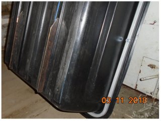

пнд трубой подшивал ,ищете диаметр побольше около 150 и толщина у меня 7 мм ,на болтики с потайной шляпкой на фото результат
+1! Диаметра хватит и 100ки,раскроив ее вдоль болгаркой и расправив с помощью паяльной лампы и доски.
.А зачем их расправлять?Так полукруглыми сегментами и приклёпываешь или прикручиваешь их к ребрам жёсткости волокуш и все дела. Они каааак раз ложатся тика в тику!
даа я тоже не расправлял,болгаркой порезал по ширине ребер а они у меня на волокуше 50 мм крайнии пошире сделал и внутренюю и побоковые стороны струганул на дерево обрабатывающем фуганке так скорее для эстетики и все четко
