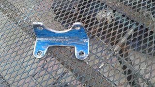

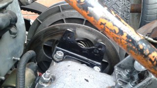

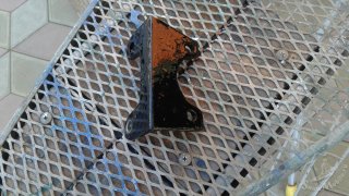

Всем привет!
Установил у себя гидравл. тормоз.
Хочу поделиться чережами. сделал кронштейн на левый и правый диск тормоза.
Делал на штатный кронштейн, на который крепиться два родных суппорта с тросиком.
У тех у кого стоит тайговский суппорт, мой кронштейн не подойдет, надо будет делать другой.
Ниже прикладываю:
Фото.
Ссылку на АлиЭкспресс, на суппорт под который был изготовлен кронштейн.
Скан 100% маштаб, скачайте распечатайте на формате А4, вырежете шаблон, по нему изготовите и установите.
[/URL][/IMG]
Суппорт гидр. Ссылка
Ручка тормоза (машинка) : Ссылка
Скан кронштейна: Яндек Диск
Фото: Яндекс Диск

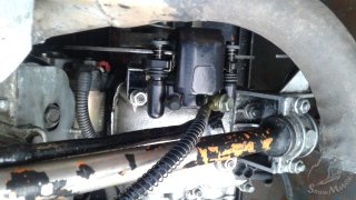

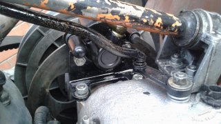

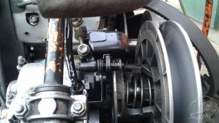

Приколхозил гидротормоз, только к сожаленью трос в комплекте очень длинный оказался, 1,5 м , для Бурки со старым рулём 0,7 м надо, пока его нету всё дело встало. Тормозит вроде жестко. При монтаже пришлось с тягой скоростной повозится, перегнул немного, и переварил чуток.

Колеги, сегодня был первый выезд, (хотя Снега три сантиметра), гидротормоз жесть! На юз гусянки идут! Прям колом! Круто! С непривычки , очень жестко! никакого усилия в сравнение с тросовым.
