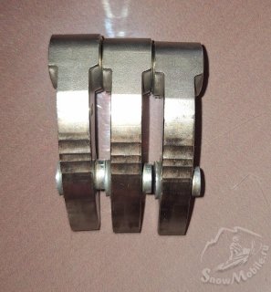

Народ всем привет! Подскажите долго ли ходят грузики вариатора, если их наплавить?

Там металл какой то непонятный , пытался тайговский варить (такой же по виду), а он шипит и не варится . Лучше просто зашлифуй эти неровности . Думаю что небольшого изменения веса и формы не заметишь .

С весом не хотелось бы играть. В инете смотрю есть конторы, которые делают наплавку металла лазером. Думаю попробовать. Хотя на счёт веса и не знаю, с новья один из грузиков легче на 0.2г

А у Вас сколько пробега ? Ситуация с грузиками как- то проявилась в динамике ? Просто , у меня под 9 тыщ.. ведущий шкив вариатора никогда даже не осматривал на предмет неисправности..

Я как раз на 9 тысячах поменял грузики, на них появились выраженные ступеньки, правда на езду это не влияло.

Параллельно с выработкой на грузиках появились наплывы на тарелках ведущего вариатора. Соответственно вариатор стал срабатывает с больших оборотов. Вообщем не понравилась работа вариатора, т. к. с новья было подругому. Пробег 6т.к.
