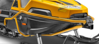

Приветствую форумчан. Приобретаю Ермака 800 (двух лыжный, у дилера) - целая эпопея!!! Хотел сразу поставить защиту/бампер с квадратом под лебедку + с зади квадрат, то что предложили в салоне - цены на столько кусачие да плюс за установку - вообще пипец. Может кто подскажет или наводку даст на альтернативу, или опытом поделится какой незначительно доработать чтоб подошел на ерему, из альтернативы присматриваю вариант такой который ставится на викинга (морды двулыжные почти одинаковы) но продавцы заверяют что не подойдет. У кого какой опыт есть поделитесь - плиз

а бампер отбойник под лебедку?
Поищи в других магазинах. Когда я покупал, там уже был отбойник и квадрат для установки лебедки. Производитель: RIVAL , ищи комплект с отбойником и квадратом для лебёдки.
Вот для ермака https://tria-drive.ru/snegohody/detali-kuzova/zashhita-dnishha-dlja-snegohoda-stel-ermak-2016-

Это под одну лыжу, вариантов много нашел, но я беру с двумя лыжами ерему, и тут варианты выпадают которые предназначены для росомахи или викинга

Бампер от викинга не подойдет .Ты попробывал как едет двух лыжный ? Может получить разочерование как попробуешь .
