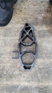

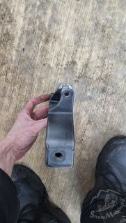

Всем привет подскажи что делать сломал полозья в районе пятки, бу не могу найти за новые 100 просят, натыкался на продажу снегохода со стальными полозьями может кто знает где их купить можно, или же свои заварить и усилить, снегоход на 153 траке.

SB44
Со стальными полозьями не вариант, катал с нами один такой недолго. Стальные гнёт, алюминиевые пружинят. .
Batika
22 Апр 2018
86
Макс
Тайга
Спасибо большое, значит разбираем и варим.
