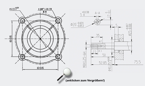

Добрый день. Подскажите, сцепление , которое стоит на МТР 6.5 , буксировщик Рекс, подойдет ли оно к двигателю Субару 7л.с.

ЕвгеХа написал(а):
..сравните размеры колена и крепёжных отверстий http://images.wiltec.info/90/92403/92403-7.jpg
Тут пред история такова: на сдачу отдали этот Рекс, китаец упорно не хочет работать, чрезмерно богатит смесь, приходили опытные собаководы, помочь не смогли. В наличии имеется Субару 7 сильный новый, если бы точно знать, что сцепление подойдет, я и сам бы его перекинул, а пробовать самому чото и некогда, и желания нет ( не мое это). Я и подумал, кто нибудь может сталкивался с такой темой.

..я же вам дал ссылку с размерами китайца, сравните с субару, если колено, шпонка и крепёжные такие же, то всё подойдёт..
