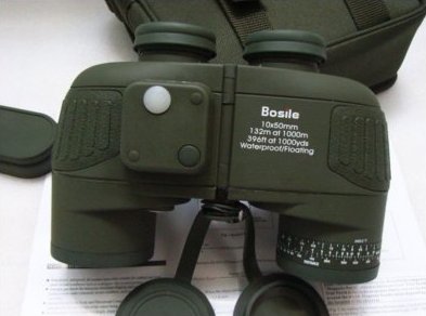

Сегодня получил на почте морской бинокль BOSILE 10X50
В поле зрения видна шкала, по которой определяется азимут наблюдения.
Есть подсветка шкалы дальномера и компаса.
Есть удобная сумка для хранения и переноски бинокля,
широкая лямка на шею.
Бинокль влагозащищен.
Автофокусировка.
Первые впечатления очень положительные.
