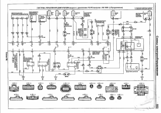

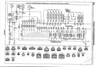

Вы схему возьмите и по схеме лишнее отрезайте нужное подключайте ,ктож помнит на память то
да проблема найти распиновку блока 22850, чей то не ищется. может у кого то завалялась?
Toz_34MOTO3
9 Апр 2010
3.189
618
Много различной
у бимса распиновка блоков всех возможных одинаковая. Вам нужны форсунки, катушки, дпкв, все массы, тепература двс и впускного воздуха, дад(мар-сенсор), дпдз и рхх по желанию. Это 1 и 2 разьемы. Питание 4 разьем три провода крайнего столбца.

спасибо, нашел тут

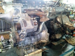

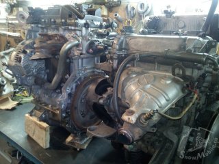

Фото для сравнения к6а и 1кр .мотор конечно по меньше но при установке в тайгу будет ниже только на 5см, в длину к6а длиньше на 1см габаритный размер с коллектором у к6а меньше на 2см . при этом 1кр мощьнее чем к6а на в 1,5 раза

На мой взгляд к 6а интересен для установки в буран рысь и подобные маленькие снегоходы в которых при установке вариатор не упрется в лонжерон как на тайге
