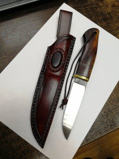

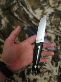

Тёзка, нож ,вроде как, без всяких выкрутасов, но так и просится в руку, что-нить лесное диетическое освежевать, рыбку ошкерить. Давненько не могу найти "своего" ножа, чтобы без заточки :olen:разделать. Мне важен металл, хотя и эстетическая часть не безразлична. Такой как на картинке способен на такое или нет?

Спасибо)
На этом сталь М390. Можете почитать в инете на что она способна) :olen: думаю без проблем. Главная проблема этой стали-это её цена))

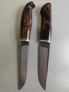

А сталь какая ?ждём результаты.:Bravo:
............танцы с бубном прошли напрасно! Сломался прибор контроля температуры на муфеле,при выставленной 1050 гр,на самом деле оказалось 1100,получился обратный процесс,даже после 6-ти часового КРИО,твёрдость едва получилась 55-56 ед Рокв. Два дня трудов в ЖОПУ! Отдал прибор в КиП на тарировку и ремонт,весь процесс закалки буду повторять,предварительно закаленным нужно сделать нормализацию. Металл-X50CrMoV15(германская,листовая 3мм),наш аналог 50Х14МФ

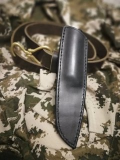

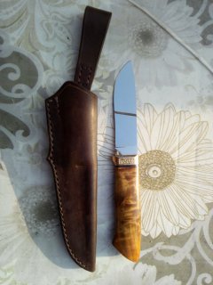

Сделал братан предыдущему ножу) Немного с ножнами поизголялся)

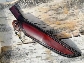

Эксперименты)
