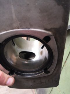

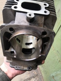

Может быть и перегрев, этот движок без датчиков температуры не стоит эксплуатировать, либо чувствовать по звуку, но для этого опыт нужен. В одного по озеру, сани кил 300, 40 км\ч, через 15-20 минут езды температура 145, воздух -10, скидываешь газ дальше и потихоньку, чтобы до 130-135 упала. При скорости 30 км/ч с санями можно ехать долго и не греться выше 135, перегазовывая периодически. 160-170 градусов по прибору- уже перегрев почти, учитывая задержку, т.е. в цилиндре перегрев, но до датчика доходит температура со временем да и отличается в меньшую сторону. Скиньте карбюраторы и патрубки на впуск, посветите в окна на гильзе фонариком, проворачивая коленвал шмыргалкой, если есть прихваты-задиры, то вскрывать движок и смотреть, что да как.
