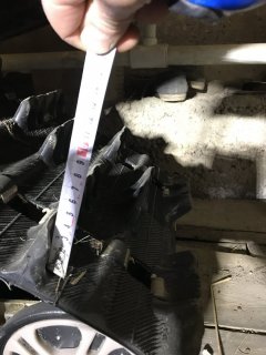

Подскажите пожалуйста, какой максимальный грунтозацеп можно поставить на Arctic Cat Т660 Touring 2005 г.в. (модельный 2006). Старая уже совсем плохая стала. Ездить надо на рыбалку, бывает наледь, приходиться выгребать
У меня сантимов 5 стоит

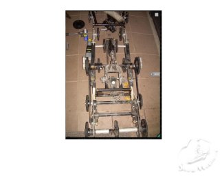

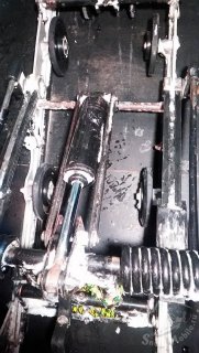

Мужики) нужна помощь в ремонте тележки 660го не турбо. Знакомый привез тележку, порвался ремень на задней части подвески. Нижнее крепление амортизатора болтается вокруг оси. Боковые колеса рядом с амортом сняты, ось заменена на сплошную, причем нижнее крепление не зажато втулками как стояло изначально (изучил немного по инету). Подскажите пожалуйста, какой длины должен быть задний стягивающий ремень? Можно ли вместо него сделать текстильный строп? Как устроена вообще эта часть подвески? Фото 1и 2 то что есть. Фото 3 из инета. Где намотана веревка я так понимаю должен стоять стягивающий ремень. Его назначение, предполагаю- предотвращение складывания рычага вперед. Как должно быть закреплено нижнее крепление амортизатора?
Обралил внимание на рессоры, верхняя часть рессоры продрана (процарапана) посередине.
Спасибо!
