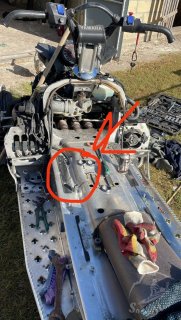

именно так , рельсы между собой тоже пытаются двигаться то на левую то на правую нагрузка а держит их что паралельно друг другу ? вот оттуда и трещины , и причём трещины впереди только где как раз самый первый снег под гусю лезетЯ и смотрю, трещина как будто только снаружи, видимо качанием в бок рвет.
