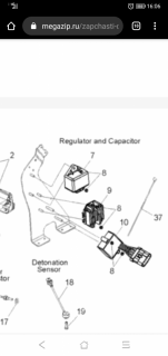

Парни, всем добрый. Похожая проблема. Сперва замыкал подогрев рукоятки, эту проблему устранил. Сейчас тускло светит свет, весь. На свет, на обогревы, вообщем где переменное напряжение, прихрдит 8 вольт, что на холостом, что под газом. Подскажите, что может быть? Если отсоединить Регулятор AC/DC, то свет горит нормально. Все излазил, что то я уже в "тупике". Благодарю.
надо поменять регулятор АС\DC 14.3V

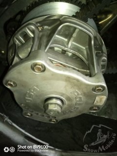

Я думаю что его боятся из за его аппетита вкусно и сытно обедать 95м бензином. Но тем не менее перед тем как купить снегоход я смотрел по отзывам и именно в этой группе меня удивило что с ним мало что делают в отличии от других. Да есть некоторые нюансы на которые надо обращать внимание. Это как у меня не вкл задний ход а проблема была банально окислился штекер , обработал и всего делов. Клапана не надо забывать чистить хотябы чз 800-1000 км пробега. Да и подвеску не забывать шприцевать. Но я еще ему свечи чищу периодически и нагар смотрю. Но все равно хочется добиться плавности при страгивании и интересует вариатор powerbloc.

Я поставил пружину толи от тайги,толи от бурана,не помню уже,в магазине подбирал.
Она помягче,намного плавнее стало и удара нет.
Цена вопроса 150 рублей.
Вопрос. Нудно это делать или как? И на сколько натягивать пружину? Изменились ли ходовые качества в плане тяги и скорости?

Шесть болтов на шесть открутить,
Потом только на фиксатор резьбы посадить
Понял спасибо огромное. А на каких оборотах он теперь страгивается?? Расход не поменялся по топливу?
По оборотам не скажу,снега пока нет,но трогаться стал плавно и удар пропал в вариаторе.
Расход я не замерял никогда,это не авто,всегда разные условия:пухляк,путик,тайга,речки.Расход может прыгать в разы.

Трогается с ней на 3200 ,всё остальное как на родной пружине,а вообще это в ветке все часть ,токо читай
