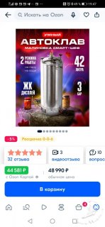

Вот такой есть у кого в пользовании, стоит покупать?
Кому бы вперся автоклав за полтинник. Это надо круглый год тушняк варить, что бы он окупился. ИМХО.
