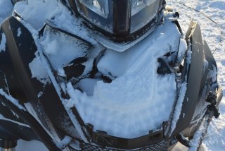

Что сделали с вариатором? В пургу он перестает ехать
Андрей UA9LDD
27 Ноя 2018
LYNX 69 RANGER 900 ACE, SUZUKI KINGQUAD 500
С вариатором ничего не делал. Мы несколько раз попадали в сильные шторма, в прошлом году пришлось бросить сани в тундре, что бы добраться до поселка. Но вариатор не подводил, ни разу, снегоход всегда ехал. Другое дело если снегоход стоял и была сильная пурга. Тут да, вариатор надо чистить, вот на фото , все забило так сильно, что ложкой местами приходилось ковырять, потом сушить на нейтралке, потом ехать. Но у меня правда опыт эксплуатации только Lynx 69 Ranger .
а тент ходовой никак набросить не пробовали ? Мы снегоходы на стоянке всегда закрываем, делов 2 минуты. Давно уже придумали и способы фиксации тента
Это с тентом. все снегоходы всегда закрываем. Просто дуло очень сильно и долго 2 дня.
У меня был снегоход забит именно также как на фото, выковыривал снег долго, пишу это к чему, мой снегоход единственный был накрыт тентом, и снег туда набивало, три других снегохода стояли без тента и были чистые в подкапотке, ну или совсем незначительно запорошены.... возможно это зависило от направления ветра хз...теперь тент я накрываю только в морозы
Андрей UA9LDD
27 Ноя 2018
Это точно зависит от направления ветра. Мы всегда накрываем.
Иван ты чуть не прав
Иван51
17 Сен 2012
4.591
872
Ну да, у меня вот точно так же было забито как в конце ролика, но он у меня был в тенте)))) и с жопы вдоль снежика, вбивало в подкапотку, остальные стояли хаотично но без тента, епся один я))))
Короче тут как звезды лягут)))))
Наверно в идеале, это одеть тент, и снизу вокруг обкидать снегом, как избу
