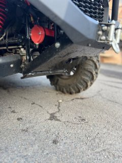

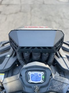

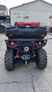

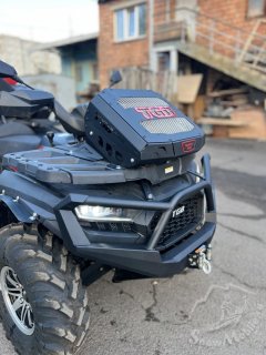

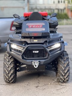

Всех приветствую Насчет гула в коробке, прочитав сообщение, успокоился. Пробег 200 км думал какая-то неисправность. Значит не только у меня. Изготовили тюнинг на весь квадроцикл . Бампера, вынос со шноркелями, выходы с вариатора не глушил. Колеса стоят 28е Кама. Пришлось спиливать выступающие части крыльев. Сделал на скорую руку расширители арок. Поставил проставки 25 мм. Передний бампер вместо штатного, заменена штатная фронтальная защита на собственную из пнд 8мм, комплектуется вместе с бампером. За счёт демонтажа штатного бампера и штатной защиты убирается 4 кг. Вес переднего бампера с защитой ПНД чуть больше 6 кг.
