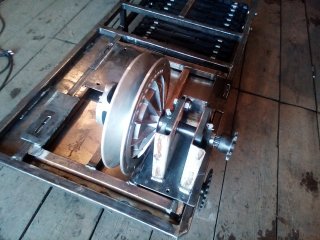

Ребята всем привет.подскажите пожалуйста где можно заказать ведомый вал вариатора сафари
Есть звезды с такими шлицами, а можно из шестерни которая на этот вал ставиться, взять шлицевое и вварить в звезду. Есть даже видео работы вала.

Вы меня не правильно поняли.мне надо ставить звезду с другой стороны вариатора.со стороны подвижного диска вариатора.
Даже стало интересно ,что вы там замутили, если не секрет?

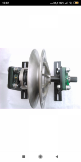

Ребята всем привет.подскажите пожалуйста где можно заказать ведомый вал вариатора сафари.мне нужен не стандартный вал.вал под двухопорный подшипник и посадочный место для звёздочки со стороны полумуфты.в продаже таких не встречал
Не совсем понял про ведомый вал вариатора сафари!,а вал ведомого шкива можно взять как от бурана,мото-собаки ну или на крайний случай самому изготовить со шлицами или шпон-пазом под ураловскую или днепровскую полумувту,а еще вариант посмотреть у Димы Сайгака( в поисковике введи рыбинскдог) сайт запчасти из рыбинска. Может чего у него приглянется.

Шестерня со шлицами от бурана называется "шестерня 104 вала",могу ошибиться в формулировке,но номер у нее 104.

А я для кого ссыль выше давал? В мотодоге есть такой вал в сборе с вариатором.
