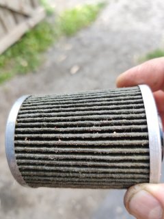

Доброго времени суток на новом квадре застучал двигатель на 10, моточасах пробег 130 км. Антифриз был в норме масло тоже давление масла было нормальным лампа не горела , вскрытие показало что был перегрет шатун и стружка в масленном фильтре в двигателе стружки не было,вопрос от чего могло быть такое?

Шатун клинило на оборотах выше 5000 и двигатель глох, когда заводился до того как застучал на холодную то глох один или два раза потом всё было нормально, поршень и цилиндр в идеале

Кстати нашлась причина, криворукие сборщики поднебесной забыли убрать отливку с колена (((
