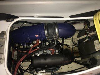

Добрый вечер форумчане, мне достался гидроцикл, который простоял в гараже 6 лет, решил привести его в порядок, в мототехники немного разбираюсь, но возникла проблема я не могу найти где в нем стоит аккумулятор или где стоял аккумулятор)) ни клемм не могу найти не места для его установки. Помогите пожалуйста. И ещё вопрос, что с ним ещё надо сделать после такого долгого простоя.

Вот фотография моторного отсека
На фото щтатное место под АКБ в заднем отсеке!
