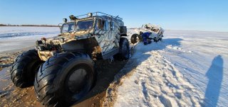

Пишите касательно мест которые планируете пройти на 1600-1700, а не в целом еду где хочу. Необъективно и не информативно. Переплачивать за доп сантиметры нет смысла.
Колеса 1700 реально плывут! Я катался на Хищнике двухмостовом. Вес машины 3,5 т. нас 4 человека и шмурдяк. Машина легко проломала лед и поплыла! Дело было весной. На берег конечно не смогли выбраться, пришлось лебедиться... Следом тащили Хищник на 1300 колесах через реку, он вообще плюхнулся в воду и застыл! Колеса крутились но он не плыл. В тот день мы работали спасателями. Вытаскивали еще Трэкол который провалился в снег всеми 6 колесами. А на закуску, вечером, поездка в лес и выдергивали снегоход. Когда мы подъехали к нему с спрыгнул из машины и чуть выше колена провалился в снег! Хищник на двух мостах и на резине 1700 прикатал снег на 10-15 см!!! Мосты от 66, раздатка от УАЗика.

Петр, спасибо. Хорошее начало...объехать, а если не знал? А если один?Лебедка? разница в 1300 и в 1600?
По наледи на оз. Ендра трехмостовый Хищник валит как паравоз! Видел сам своими глазами. Понятно , что куботу 3,6 раскочегарили....
