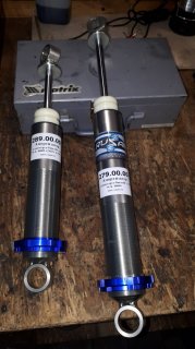

Привет. Инструкции не положили к установке задних амортов. Поэтому публикую здесь
От старых амортов переезжают
Пружины
Втулки и оси
Опора верхняя пружины
Метизы
Преднатяг ( длина пружин по торцам витков на собранном амортизаторе)
279.00.00 - 362 мм
289.00.00 - 195 мм
аморты ставятся в таком же положении что и штатные

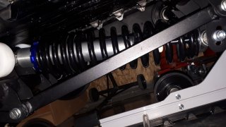

Сегодня пришли задние аморы от РуСам, собрал, поставил на выходных буду тестить

Дополнительно , для увеличения жёсткости задней подвески, возможно переставить горизонтальный амортизатор в одно из 3 отверстий кронштейна крепления

По подвеске на сегодня: после 700 километрового пробега могу выставить промежуточную оценку "отлично". Не ожидал, что такой махиной будет так легко управлять. На скорости 100 км\ч одной рукой рулил. а другой видео снимал, идиотизм конечно, но всё было под контролем :dread:.
Люфты подшипников катков такие же мизерные как и перед началом эксплуатации. Резину на катках трижды обрабатывал силиконовым спреем, износ отсутствует. Шаровые без люфтов, стабилизаторы в норме.
