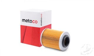

Добрый день, подскажите какой масляный фильтр заказать?
shmel86
10 Окт 2020
Г. Мегион
Stels Витязь SA800
Metaco 1061002

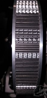

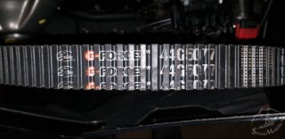

В марте попал в засаду, подпалил родной ремень, на нем прошел около 2000 км и состояние было отличное. Поставил Гейтс 5077, стал греться вариатор и ведомый, хотя Гейтс был ранее мной обкатан. Звук варика даже другой стал, дубовый ремень и толще родного почти на 3 мм. У оф. дилера решил купить родной, когда он озвучил цену 12 руб. я поинтересовался откуда беспредел, " что Вы хотите - металл и доски в три раза подорожали", видимо он имел в виду пиндосов:Umnik:.Взял Оптибелт за 4 руб, с родным размер в размер, чуть грубее, сегодня начал обкатку, далее посмотрю-расскажу.

Как ремешок себя показал? Лежит такой в запасе, на вид жестковат.

Накатал на Оптибелт 2000-2200, износило на 1мм, провален на ведомом на 1мм все хорошо, вровень и выше - свист на х\х на вкл КПП и скорость на укатке падает. Жестче оригинала , удовлетворяет полностью.

Спасибо! Как включаются скорости? Пожёсче чем с родным?

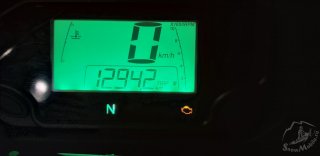

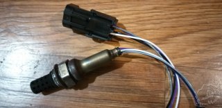

Кстати, нашел причину копоти и вони- лямбда, видимо тоже расходник. Посчитал подмигивания на панели, (записывайте на видео и считайте на диване- очень удобно:Bravo:) ,далее позвонил дилеру и охренел-9500р., доставка через неделю, но могут сейчас снять с снегохода, который в ремонте, за 9000р. :angry:.

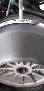

Дай Бог здоровья всем форумчанам щедро раздающим свой опыт, знания и умения нашему снегоходному братству :handshake2:, почитал в разных ветках, видео посмотрел, принцип работы кислородных датчиков изучил...и пошел в наше сельпо за датчиком от Гранты, за 2150р.,перепаял разъемы,подключил - сегодня проехал 50км по жуткому пухляку и продул горшки на укатанке до 105 км в час, ооочень доволенfire!.Видимо от нагрузки непомерной открутился болт ведомого и упал под тормозной диск - будьте бдительны:dread:
Заодно заменил топливный фильтр и помыл воздушный, отрегулировал гусеницу, заменил свечи, порадовался за склизы и ремень- не жрутся, и ждем оттепели на Крещение:), чтобы пухляк придавило. Далее пойдем в дальние походы...Всем хорошей погоды и отличного снега!
А как вы поняли что стал грется вариатор и ведомый, блин кинул в запас ремень 5077, в сравнении с родным он конечно жестче значительно, родной вообще как сопля по сравнению с ним, но на тайге юзал гейтц сносу нет.
