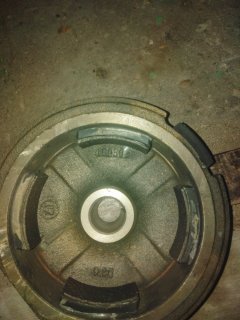

прошу помощи. подскажите как определить какую катушку ставить. на моховике 4 магнита. двигатель лифан15 лс. серии про. без стартера.. предыстория (засопливил у меня сальник коленвала сняв моховик обнаружил на моховике 4 магнита.) теперь нужно узнать какую катушку докупить

А до этого какая стояла?

С 4мя магнитами должна 36вт стоять, недавно менял по гарантии на буксе, видел. Сайгак говорил что 84 вт с 4мя магнитами тоже должна тянуть

ну там 4 больших магнита. сейчас попробую фото добавить

Я покупал такой же маховик и ставил 4-х полюсную катушку на 18А. До этого стоял маховик с пятью магнитами и катушка стояла на 7А с шестью полюсами. Новый маховик с 4 магнитами со старой катушкой не заработал, пришлось купить новую 18 амперную.

Смотрите комплекты маховик-катушка. Всё зависит от расположения магнитов. Они могут стоять и симметрично как в Вашем случае и несимметрично.(это о 4х магнитах)

хотя трех амперный комплект так же выглядит. за исключением катушки. дилема:confised:

вобщем данный маховик.для катушки три ампера!( толщина магнитов 11 мил.метров) он похож с маховиком на 18 ампер. но у 18 амперного толщина магнитов больше!
