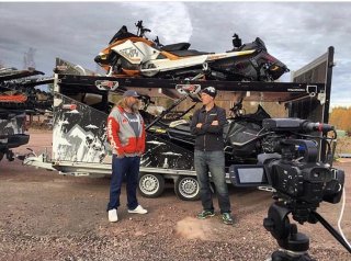

Думал о таком размещении
6 снегоходов за раз )
Хотя можно было в прицеп ещё два запихнуть
тут варианты только с чуть ли не асфальтовым покрытием до места разгрузки, даже пересечёнка вызовет проблемы по свесам
