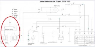

Дружище, всё норм. Проверено уже не раз и ни на одной технике.
Катушек две, провода от них исходят через диоды соединяются вместе в один. Он выходит наружу двигателя на глушилку.
Думайте, куда будете подключать тахометр :)
А где эти диоды расположены,похоже только на схеме нарисованы. Я на 29 лифане кожух обдува снимал все осматривал ниче не нашел,в кембриках что-ли замурованы? Хотел было сам мостырить, да забил на это.
В проводах под термоусадкой
