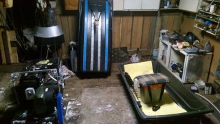

Ну начнут с того что требуется укоротить штатное дышло/сцепку у саней волокуш сантиметров на 20-30. Иначе сидишь в самом начале саней,тем самым они загребают снег,упираются в наледь,нагребая перед собой особенно когда едешь один,без пассажира. Первые сани у меня были 1700 и шириной менее 500. Короче вообще не вариант. Из-за длинной сцепки их сильней заносит вплоть до опрокидывания вместе с буксировщиком. В прошлом году куплены были вторые сани,больше размером 1900 на 700 шириной. Стало гораздо лучше,но также укорачивать сцепку надо что не сделано до сих пор. Только доработал на обойх-поставил втулки от пнд труб в шарниры и где ходит болт с кольцом ,пружины. Иначе очень большой люфт всего этого и бряканье при езде.

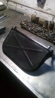

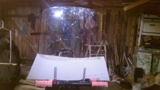

Ветрозащитный щиток примостырил от коляски мотоцикла ИЖ. Крепится двумя дюралевыми уголками к вадратной трубе рогов Сами рога подпружинены двумя пружинами от глушителя снегохода рысь. Регулируется натяжка путём переставления в цепочке из граверов на 12 мм. Внутри пружин продернута веревка для безопасности и не потери в случаее соскакивания

Сани...

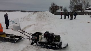

Денис Владимирович
