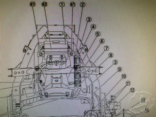

Релюшки можно глянуть ещё как вариант. Есть проблема обмерзания на нитрах.

Капот снимешь там видно их.
